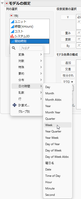

起動ウィンドウの「列の選択」リスト内の各列には、列の尺度(連続・順序・名義)を示すアイコンと列名が表示されます。列名を右クリックして、[変換]・[文字]・[組み合わせ]・[ペアごと]・[要約]・[分布]・[日付時間]・[乱数]・[行]・[ベクトル]・[計算式]から変換列を作成し、列の値を計算できます。
右クリックで表示されるオプションは、選択されている列のデータタイプと、選択されている列数によって異なります。

[日付時間]メニュー
日付値または時間値を含む列に対しては、[日付時間]メニューから日付や時間に関する関数を選択することができ、選択した列から日付や時間に関する変換列を作成できます。
メニューには、次の関数が含まれます。
