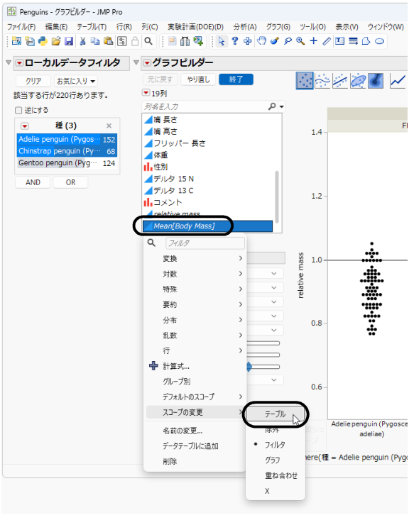

結果として得られるグラフは、フィルタで除外されなかった行の平均体重を表示します。テーブル内のすべての行を使用するようにスコープを変更するには、Mean[体重]列を右クリックし、[スコープの変更]>[テーブル]を選択します。
図4.45 スコープの変更
Change Scope
