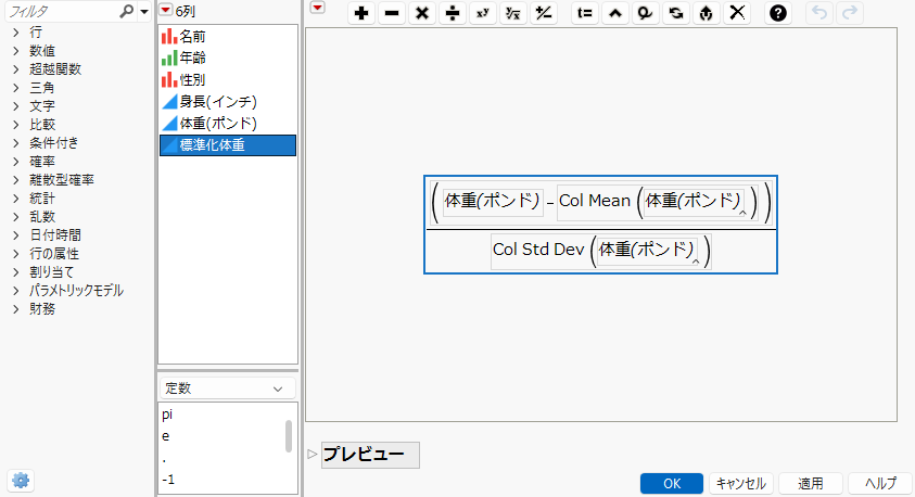

次の例では、「Big Class.jmp」サンプルデータテーブルを使って、計算式エディタの基本的な機能の使い方を説明します。「Big Class.jmp」には「体重(ポンド)」という列があります。このデータテーブルに、標準化した体重の値を計算する新しい列を作成する必要があるとします。
計算式を使ってこの列を作成し、値を得るには、以下の手順で操作します。

次に、「体重(ポンド)」値を標準化する計算式を入力します。
1. 開始時のまだ値の入っていないボックスを選んでから、「列」リストで[体重(ポンド)]をクリックします。
2. 計算式エディタのキーパッドで減算ボタン(Image shown here)をクリックします。
3. もう一度[体重(ポンド)]をクリックします。
4. 関数リストをクリックし、[統計]を選択します。
5. 「統計」リストから[Col Mean]を選択します。
6. 式全体を選びます。
計算式全体が青いボックスで囲まれます。
7. キーパッドの除算ボタン(Image shown here)をクリックします。
空白の分母の項が選択された状態で現れます。
8. 列のリストから[体重(ポンド)]をもう一度クリックします。
分母でこの項が選択されます。
9. 「統計」リストから[Col Std Dev]を選択します。
図7.20 計算式の作成
Building a Formula
10. [OK]をクリックして計算式エディタを閉じます。
11. [OK]をクリックして「列情報」ウィンドウを閉じます。
データテーブルの新しい「標準化体重」列に値が挿入されます。「体重(ポンド)」の値のどれかを変更すると、「標準化体重」の値も自動的に再計算されます。
