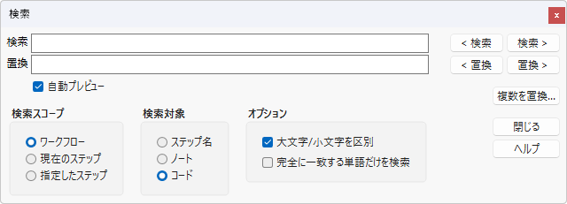

ワークフロー内のテキストは、検索して置換できます。「ワークフロービルダー」の赤い三角ボタンから、[詳細]>[検索]を選択して「検索」ウィンドウを開きます。
図13.7 ワークフロービルダーの「検索」ウィンドウ
Workflow Builder Find Window
検索
ワークフロー内の文字列を検索できます。
置換
(オプション)文字列に対する新しい値を指定できます。
自動プレビュー
選択すると、検索文字列を含むワークフロー内のステップ数と、一致した文字列の総数が表示されます。
検索スコープ
検索範囲として、ワークフロー全体、現在のステップ、または1つ以上の指定したステップを選択します。
検索対象
検索が実行される場所を指定します。ステップ名、ノート、またはメインステップやカスタムコード内を検索できます。
オプション
大文字と小文字を区別するか、完全に一致する単語だけを対象とするかなど、追加の検索条件を指定できます。
< 検索
前の一致項目を検索できます。
< 置換
現在の一致項目を置換し、前の一致項目を見つけます。
検索 >
次の一致項目を検索できます。
置換 >
現在の一致項目を置換し、次の一致項目を見つけます。
複数を置換
「複数を置換」ウィンドウが開き、検索の一致項目が表示されます。置換したい文字列を選択し、現在のコードと変更後の内容を確認できます。
