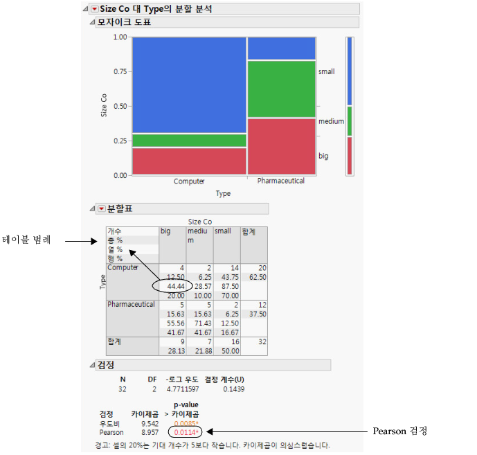

그림 5.19 회사 유형별 회사 규모

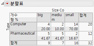

분할표에는 이 예에 적용할 수 없는 정보가 포함되어 있습니다. 분할표의 빨간색 삼각형 메뉴에서 총 % 및 열 %를 선택 취소하여 해당 정보를 제거합니다. 업데이트된 분할표에서는 업데이트된 테이블을 보여 줍니다.
그림 5.20 업데이트된 분할표
이 질문에 답하려면 검정 보고서에서 Pearson 검정의 p-value를 사용해야 합니다. 회사 유형별 회사 규모를 참조하십시오. p-value 0.011이 유의 수준 0.05보다 작기 때문에 재무 분석가는 다음과 같이 결론을 내립니다.
