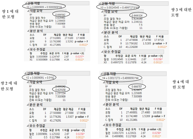

이 스크립트는 X로 Y 적합을 사용하여 각 변수 쌍에 대한 단순 선형 회귀를 생성합니다. 점 표시 옵션이 해제되어 있으므로 산점도에서 어떤 데이터도 볼 수 없습니다. 네 가지 모형에서는 각 회귀에 대한 모형 적합 및 기타 요약 정보를 보여 줍니다.
그림 5.2 네 가지 모형
네 가지 모형과 R² 값이 거의 동일하다는 것에 유의하십시오. 각 사례에서 적합 모형은 기본적으로 Y = 3 + 0.5X이며 R² 값은 기본적으로 0.66입니다. 데이터 분석에서 위의 요약 정보만 고려하면 각 사례의 X와 Y 간 관계가 동일하다고 결론내릴 수 있습니다. 그러나 이 시점에는 데이터를 시각화하지 않았습니다. 결론이 잘못되었을 수도 있습니다.

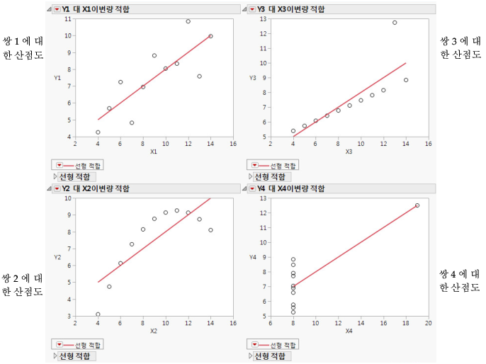

그림 5.3 점이 추가된 산점도
산점도는 관계를 나타내는 선이 같더라도 X와 Y 간의 관계가 네 쌍에서 동일하지 않음을 보여 줍니다.
