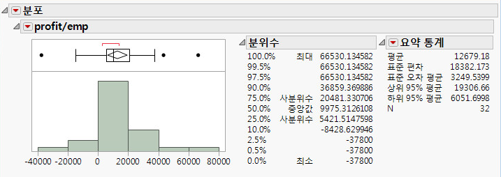

5.
profit/emp의 빨간색 삼각형 메뉴에서 표시 옵션 > 가로 레이아웃을 선택합니다.
그림 3.16 profit/emp의 분포

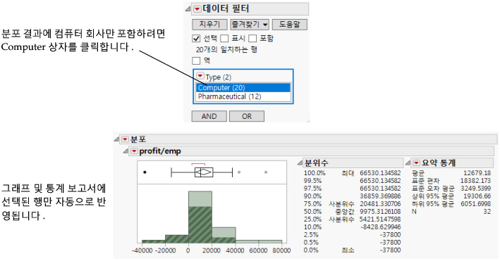

Type을 선택하고 추가를 클릭합니다.
10.
분포 결과에서 제약 회사를 제외하고 컴퓨터 회사만 포함하려면 데이터 필터 창에서 Computer 상자를 클릭합니다.
그림 3.17 컴퓨터 회사에 대한 필터
반대로 제약 회사만 포함되도록 분포 결과를 변경하려면 데이터 필터 창에서 Pharmaceutical 상자를 클릭합니다.
