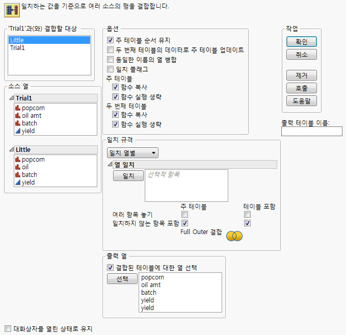

도움말 > 샘플 데이터 라이브러리를 선택하고 Trial1.jmp 및 Little.jmp를 엽니다.
Trial1.jmp 데이터 테이블을 클릭하여 활성화합니다.
테이블 > 결합을 선택합니다.
'Trial1'과(와) 결합할 대상 상자에서 Little을 선택합니다.
5.
일치 규격 메뉴에서 일치 열별을 선택합니다.
6.
소스 열 상자 안의 두 상자 모두에서 popcorn을 선택하고 일치를 클릭합니다.
7.
같은 방법으로 두 상자 모두의 batch를 일치시키고 oil amt와 oil을 일치시킵니다.
8.
두 테이블 모두에서 일치하지 않는 항목 포함을 선택합니다.
9.
열 중복을 피하기 위해 결합된 테이블에 대한 열 선택 옵션을 선택합니다.
10.
Trial1에서 4개의 열을 모두 선택하고 선택을 클릭합니다.
11.
Little에서 yield만 선택하고 선택을 클릭합니다.
그림 3.27 완료된 결합 창

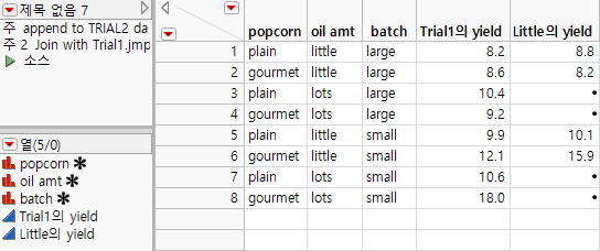

확인을 클릭합니다.
그림 3.28 결합된 테이블
