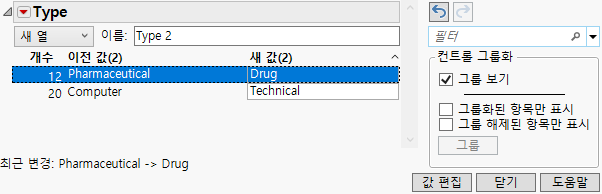

도움말 > 샘플 데이터 라이브러리를 선택하고 Companies.jmp를 엽니다.
Type 열의 머리글을 한 번 클릭하여 해당 열을 선택합니다.
열 > 값 편집을 선택합니다.
5.
그림 3.7 값 편집 창
채우기 > 테이블 끝까지 시퀀스 반복을 선택합니다.
시퀀스를 반복하지 않고 패턴을 계속하려면(1, 2, 3, 4, 5, 6, ...) 테이블 끝까지 시퀀스 계속을 선택합니다. 이 명령을 사용하여 1, 1, 1, 2, 2, 2, 3, 3, 3, ... 같은 패턴을 생성할 수도 있습니다.
