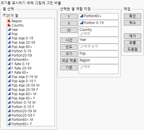

도움말 > 샘플 데이터 라이브러리를 선택하고 PopAgeGroup.jmp를 엽니다.
그래프 > 버블 그림을 선택합니다.
Portion60+를 선택하고 Y를 클릭합니다.
이 열은 버블 그림의 Y 변수에 해당합니다.
Portion 0-19를 선택하고 X를 클릭합니다.
이 열은 버블 그림의 X 변수에 해당합니다.
5.
Country를 선택하고 ID를 클릭합니다.
6.
Year를 선택하고 시간을 클릭합니다.
7.
Pop을 선택하고 크기를 클릭합니다.
8.
Region을 선택하고 색상 적용을 클릭합니다.
색상 적용 변수의 각 수준에 고유한 색상이 할당됩니다. 따라서 이 예에서 같은 지역에 위치한 국가의 모든 버블은 색상이 동일합니다. 초기 버블 그림에 나타나는 버블 색상은 JMP 기본 색상입니다.
그림 4.35 버블 그림 시작 창

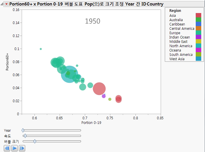

확인을 클릭합니다.
그림 4.36 초기 버블 그림
X 및 Y 좌표
버블 그림의 전체 연도 범위에 애니메이션을 적용하려면 재생/일시 중지 버튼을 클릭하십시오. 시간이 지나면서 Portion 0-19의 비율이 감소하고 Portion60+의 비율은 증가합니다.

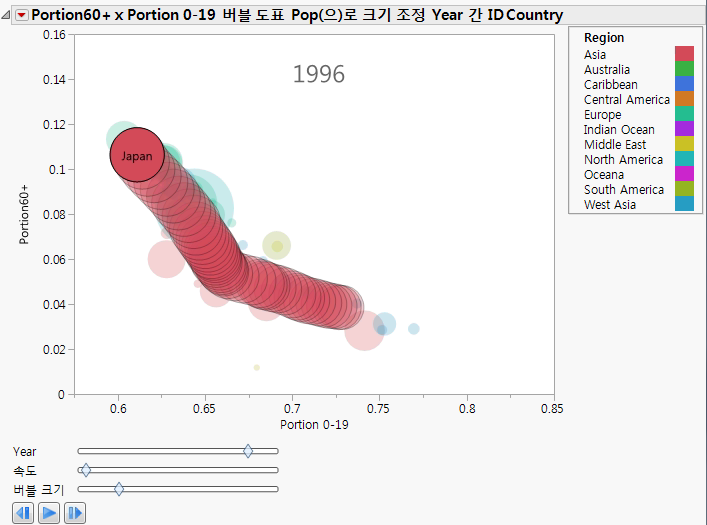

빨간색 삼각형 메뉴에서 이동 경로 버블 > 선택됨을 선택합니다.
그림 4.37 일본의 인구 변동 기록
