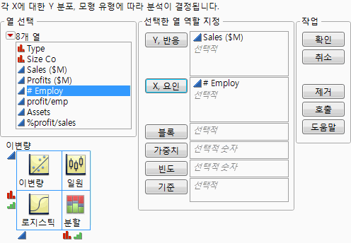

분석 > X로 Y 적합을 선택합니다.
Sales ($M)를 선택하고 Y, 반응을 클릭합니다.
# Employ를 선택하고 X, 요인을 클릭합니다.
그림 4.9 X로 Y 적합 창

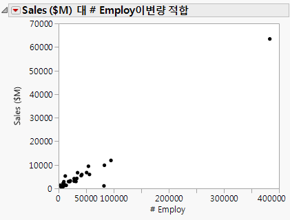

그림 4.10 Sales ($M) 대 # Employ 산점도
행 > 숨기고 제외하기를 선택합니다. 해당 데이터 점이 숨겨지고 더 이상 계산에 포함되지 않습니다.
이상치 없이 그림을 다시 생성하려면 이변량 적합의 빨간색 삼각형 메뉴에서 다시 실행 > 분석 다시 실행을 선택합니다. 원래 보고서 창은 닫아도 됩니다.

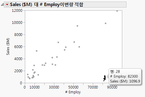

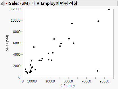

그림 4.11 이상치가 제거된 산점도
그림 4.12 점 위에 마우스 포인터 놓기
