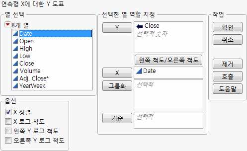

이 예에서는 3개월 동안의 주가에 대한 데이터가 포함된 Stock Prices.jmp 데이터 테이블을 사용합니다.
도움말 > 샘플 데이터 라이브러리를 선택하고 Stock Prices.jmp를 엽니다.
Close를 선택하고 Y를 클릭합니다.
Date를 선택하고 X를 클릭합니다.
그림 4.21 중첩 그림 창
5.
확인을 클릭합니다.

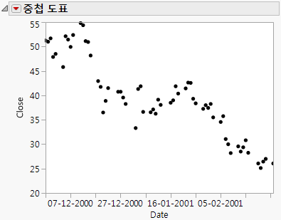

그림 4.22 시간에 따른 종가의 중첩 그림

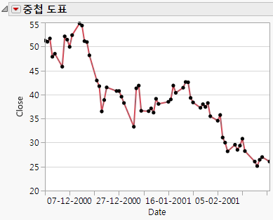

빨간색 삼각형 메뉴에서 결측치를 통과하여 연결을 선택합니다.
주 격자선 체크박스를 선택합니다.
확인을 클릭합니다.
그림 4.23 연결된 점과 격자선

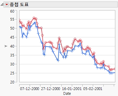

시간 경과에 따른 주가의 중첩 그림 생성의 단계를 따르되, 이번에는 Y 역할에 High와 Low를 할당합니다.
중첩 그림 해석 및 상호 작용에 표시된 대로 점을 연결하고 격자선을 추가합니다.
그림 4.24 두 개의 Y 변수
그림 하단의 범례는 그래프에서 High 및 Low 변수에 사용된 색상과 표식을 보여 줍니다. 이 중첩 그림은 High 가격과 Low 가격이 서로 매우 밀접하게 얽혀 있음을 보여 줍니다.
