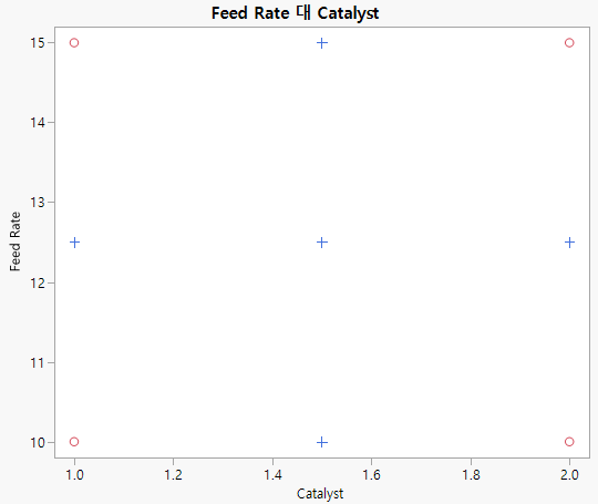

그림 6.17 두 가지 요인에 대한 설계 확대의 그래픽 보기
Graphical View of the Augmented Design for Two Factors
Feed Rate 대 Catalyst 그래프의 "+" 점은 추가된 축 점과 중앙점입니다. 축 점은 설계 공간의 표면에 있습니다. 설계를 확대할 때 축 값을 늘리거나 줄이면 축 점이 설계 공간을 벗어나거나 내부로 이동합니다.
