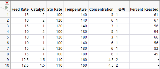

6. 중앙점 추가를 클릭하고 2를 입력한 후 확인을 클릭합니다.
7. 테이블 생성을 클릭합니다.
그림 6.15 중앙점이 두 개 추가된 설계
Design with Two Center Points Added
