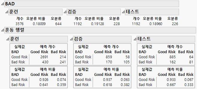

그림 8.8 BAD에 대한 나이브 베이즈 보고서
Naive Bayes Report for BAD
훈련, 검증 및 테스트 데이터 집합의 오분류 비율은 18%에서 19% 사이입니다. 모든 데이터 집합의 혼동 행렬은 Bad Risk 고객을 Good Risk 고객으로 분류한 것이 오분류의 가장 큰 원인임을 나타냅니다.
