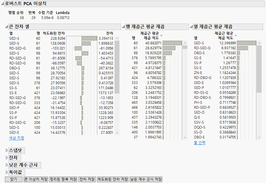

그림 21.8 로버스트 PCA 이상치 보고서
Robust PCA Outliers Report
"큰 잔차 셀" 테이블에는 척도화된 잔차가 10보다 크거나 -10보다 작은 셀이 표시됩니다. SED-S 열에 척도화된 잔차가 큰 셀이 여러 개 있습니다. "열 제곱근 평균 제곱" 테이블을 살펴보면 실제로 SED-S 열의 제곱근 평균 제곱 척도 값이 가장 크다는 것을 알 수 있습니다. 제곱근 평균 제곱 척도 값이 가장 큰 행은 60행입니다.

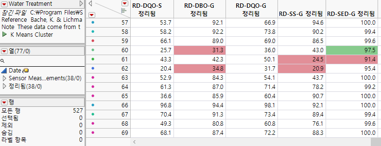

Water Treatment.jmp 데이터 테이블에 38개의 "정리됨" 열이 새로 추가되었습니다. 60행의 제곱근 평균 제곱 척도 값이 가장 크다는 것을 알고 있으므로 이 행으로 스크롤하여 절사 및 결측값 대치된 일부 셀을 확인합니다. 이제 모든 유형의 분석에서 정리된 열을 사용할 수 있습니다.
그림 21.9 로버스트 PCA 이상치의 정리된 열
