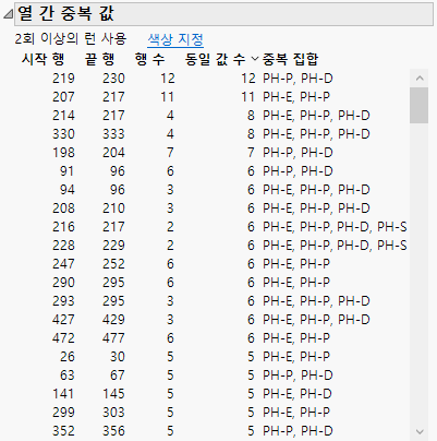

5. "제어판"의 "열 간"에서 "열 간 중복 값" 옆에 있는 상자를 클릭합니다.
그림 23.5 열 간 중복 값 보고서
Duplicates Across Columns Report
"열 간 중복 값" 보고서에 중복 열이 포함된 긴 목록이 표시됩니다. 그러나 최소 런 크기가 2이고 작은 런이 목록에 많이 있습니다. 10 이상의 더 큰 런에 초점을 맞추려고 합니다.
6. "제어판"의 "설정"에서 "열 간 중복 값의 최소 런 크기" 옆에 있는 상자에 "10"을 입력합니다.
팁: 상자 바깥쪽의 아무 곳이나 클릭하면 보고서가 자동으로 업데이트됩니다.
그림 23.6 런 크기가 10 이상인 열 간 중복 값 보고서
Duplicates Across Columns Report With Runs at Least 10
업데이트된 "열 간 중복 값" 보고서에서는 런 횟수가 10 이상인 중복 집합이 두 개 있음을 보여 줍니다. 두 집합 모두 PH-P 열을 포함합니다.

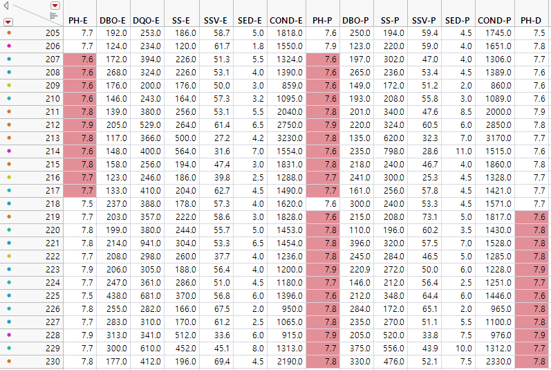

7. "열 간 중복 값" 보고서에서 색상 지정을 클릭합니다.
그림 23.7 색상이 지정된 Water Treatments.jmp 데이터 테이블
Colorized Water Treatments.jmp Data Table
"색상 지정" 기능은 원래 데이터 테이블에서 보고서의 중복 집합에 해당하는 셀에 색상을 지정합니다.
