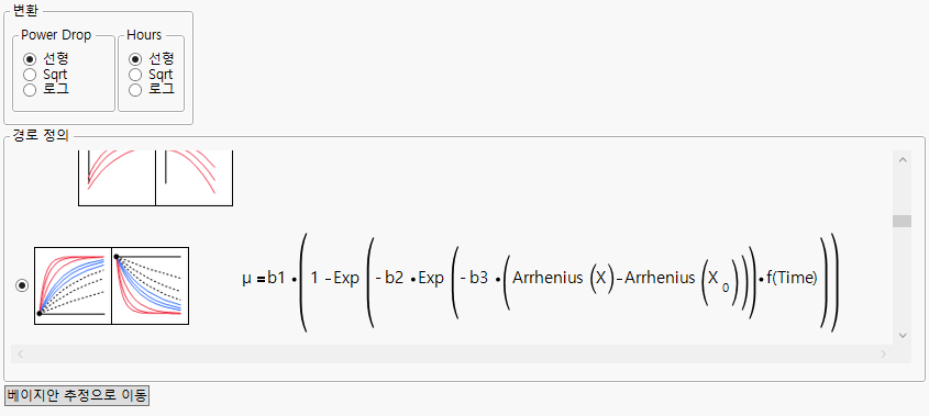

10. "경로 정의" 패널에서 7번째 모형을 선택합니다.
그림 8.12 선택한 경로 정의 모형
Selected Path Definition Model

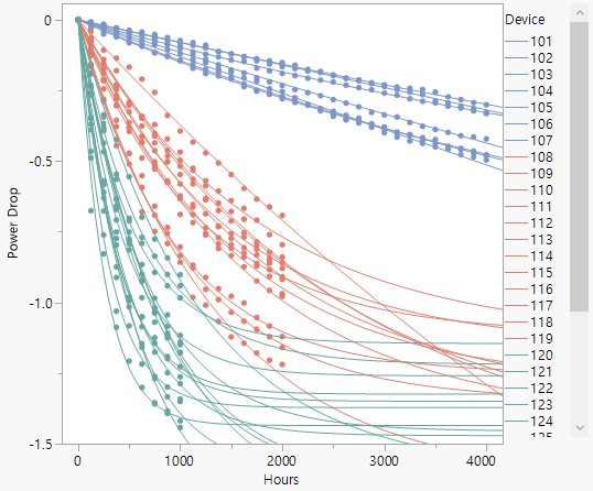

선택한 모형과 일치하도록 그림의 곡선이 업데이트됩니다.
그림 8.13 초기 모형 규격
Initial Model Specification
그림 8.14 초기 모형 그림
Initial Model Plot

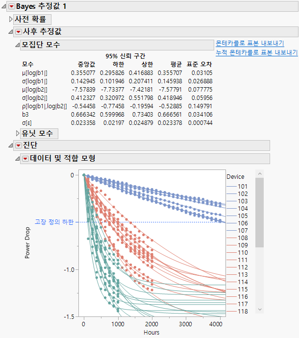

15. 베이지안 추정으로 이동을 클릭합니다.
16. 모형 적합을 클릭합니다.
그림 8.15 사후 추정값 및 진단
Posterior Estimates and Diagnostics
"사후 추정값" 보고서에는 MCMC 절차의 결과가 표시됩니다. 테이블 오른쪽의 버튼을 사용하여 모든 MCMC 표본을 데이터 테이블에 표시할 수 있습니다. "진단" 보고서에는 원래 데이터 값 및 적합 모형의 곡선이 표시됩니다.

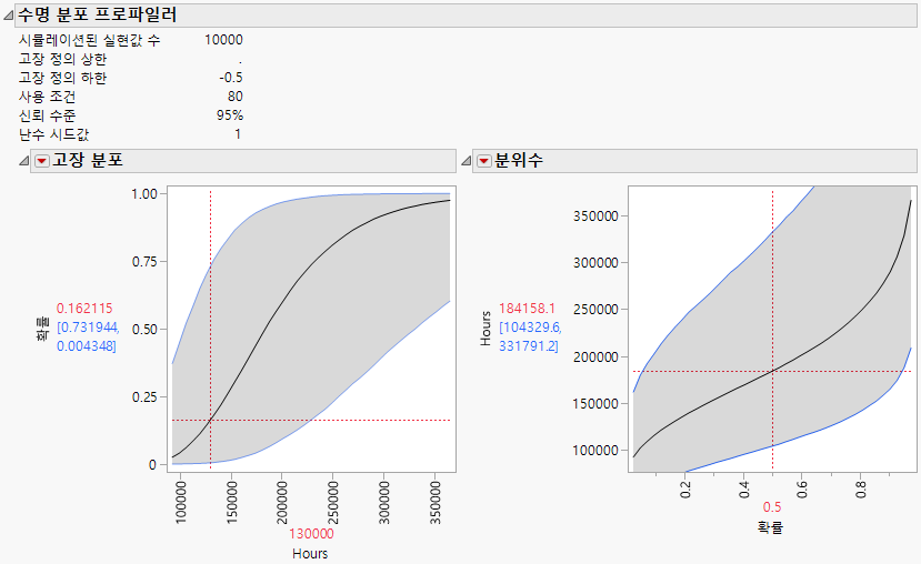

17. "고장 분포" 프로파일러의 "Hours"에 "130000"을 입력합니다.
그림 8.16 수명 분포 프로파일러
Life Distribution Profilers
"고장 분포" 프로파일러를 보면 섭씨 80도의 사용 조건에서 130,000시간의 추정 고장 비율이 약 0.16이고, 95% 신뢰 구간이 0.004 ~ 0.732임을 알 수 있습니다.
