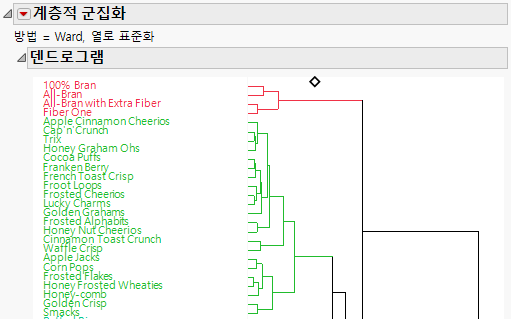

1. Cereal.jmp가 표시된 상태에서 분석 > 군집화 > 계층적 군집화를 선택합니다.
2. Calories부터 Enriched까지 선택하고 Y, 열을 클릭한 후 확인을 클릭합니다.
"계층적 군집화" 보고서가 나타납니다. 데이터 테이블 행 상태에 따라 군집에 색상이 적용됩니다.
그림 6.11 계층적 군집화 보고서의 일부
Portion of the Hierarchical Clustering Report
3. "계층적 군집화"의 빨간색 삼각형을 클릭하고 군집 색 표시를 선택합니다.
덴드로그램의 관계에 따라 군집에 색상이 적용됩니다.

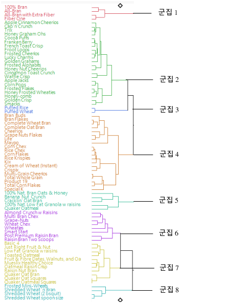

각 군집 내의 시리얼은 유사한 특성을 갖습니다. 예를 들어 군집 1에 있는 시리얼은 시리얼 이름으로 판단할 때 섬유질이 많다고 추측할 수 있습니다.
"All-Bran with Extra Fiber"와 "Fiber One"이 군집 1로 그룹화된 방식에 주목하십시오. 이들 시리얼은 해당 군집 내 다른 두 시리얼보다 더 유사합니다.
그림 6.13 군집 1의 유사한 시리얼
Similar Cereals in Cluster One

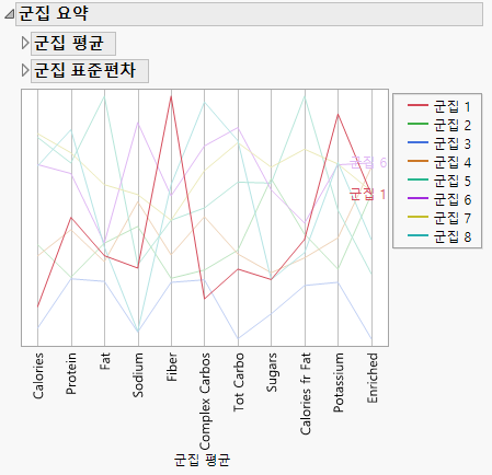

5. 군집 내 유사 특성을 확인하려면 "계층적 군집화"의 빨간색 삼각형을 클릭하고 군집 요약을 선택합니다.
보고서 하단의 "군집 요약" 그래프에 각 군집의 변수별 평균 값이 표시됩니다. 예를 들어 이 군집의 시리얼은 다른 군집의 시리얼보다 섬유질 및 칼륨 함량이 많습니다.

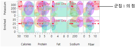

6. "계층적 군집화"의 빨간색 삼각형을 클릭하고 산점도 행렬을 선택합니다.
다변량 플랫폼에서 산점도 행렬을 만드는 대신 이 옵션을 사용할 수 있습니다.
"Potassium" 행의 "Fiber" 그림에 주목하십시오. 선택한 시리얼은 그림 오른쪽의 8g과 13g 사이에 있습니다. 이 위치는 군집 1의 시리얼에 섬유질과 칼륨이 많다는 것을 나타냅니다.
그림 6.16 군집 1 특성
Cluster One Characteristics
참고: 해당 점은 이전에 생성한 산점도 행렬이 아직 열려 있으면 여기서도 선택됩니다.

군집을 각각 클릭하고 "군집 요약" 보고서를 보면 다음과 같은 특성을 알 수 있습니다.
• "Fiber One"과 "All-Bran" 같은 군집 1의 시리얼은 섬유질 및 칼륨 함량은 높고 칼로리는 낮습니다.
• 어린이들이 좋아하는 시리얼이 많이 포함된 군집 2의 시리얼은 당분 함량이 높고 섬유질, 복합 탄수화물 및 단백질 함량은 낮습니다.
• 군집 3의 시리얼("Puffed Rice"와 "Puffed Wheat")은 칼로리는 낮지만 영양가가 거의 없습니다.
• "Total Corn Flakes"와 "Multi-Grain Cheerios" 같은 군집 4의 시리얼은 하루에 필요한 비타민과 무기질을 100% 공급합니다. 이들 시리얼은 지방, 섬유질 및 당분 함량이 낮습니다.
• 군집 5의 시리얼은 단백질 및 지방 함량이 높고 나트륨 함량은 적습니다. 이 군집은 "Banana Nut Crunch"와 "Quaker Oatmeal" 같은 시리얼로 구성되어 있습니다.
• 군집 6의 시리얼은 지방 함량은 낮고 나트륨 및 탄수화물 함량은 높습니다. "Wheaties"와 "Grape-Nuts" 같은 전통적인 시리얼이 이 군집에 속합니다.
• 군집 7의 시리얼은 칼로리는 높고 섬유질 함량은 낮습니다. 말린 과일이 들어 있는 많은 시리얼이 이 군집에 속합니다("Mueslix Healthy Choice", "Low Fat Granola w Raisins", "Oatmeal Raisin Crisp", "Raisin Nut Bran" 및 "Just Right Fruit & Nut").
• 군집 8의 시리얼은 나트륨 및 당분 함량은 낮고 복합 탄수화물, 단백질 및 칼륨 함량은 풍부합니다. "Shredded Wheat" 및 "Mini-Wheat" 시리얼이 이 군집에 속합니다.
덴드로그램에서 결합 상태를 보면 각 군집에서 어떤 시리얼들이 가장 유사한지 알 수 있습니다.
• 군집 1에서는 "Fiber One"이 영양가 면에서 "All-Bran with Extra Fiber"와 유사합니다. "100% Bran"과 "All-Bran"도 유사합니다. 유사한 각 쌍의 시리얼들은 서로 다른 회사에서 제조되므로 서로 경쟁 관계에 있습니다.
• 군집 2에서 "Frosted Flakes"와 "Honey Frosted Wheaties"는 하나는 옥수수 플레이크이고 다른 하나는 밀 플레이크임에도 불구하고 서로 유사합니다. "Lucky Charms"와 "Frosted Cheerios"도 유사하고, "Cap’n’Crunch"와 "Trix"도 유사합니다.
