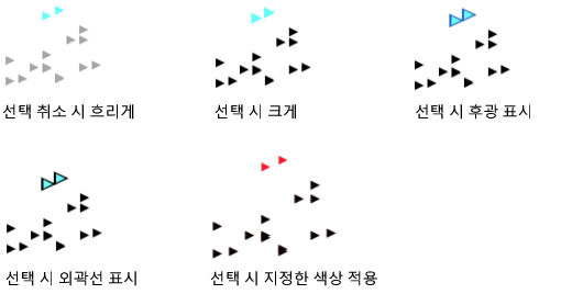

JMP 그래프에서 표식을 선택하면 선택한 표식만 강조 표시됩니다. 현재 그래프에서 표식이 강조 표시되는 방식을 변경할 수 있습니다. 다음 그림의 맨 위에 있는 두 개의 삼각형에 이 옵션이 적용되어 있습니다.
그림 9.23 강조 표시된 삼각형 표식의 예
Examples of Highlighted Triangular Markers

기본 모드
JMP 환경 설정의 "그래프" 페이지에서 "표식 선택 모드"로 선택한 모드입니다. 기본값은 "선택 취소 시 흐리게"입니다.
선택 취소 시 흐리게
선택된 표식만 강조 표시합니다. 그 외의 모든 표식은 환경 설정 > 그래프에서 선택 취소된 표식을 흐리게 나타내는 정도로 지정한 백분율만큼 흐리게 표시합니다.
선택 시 크게
선택된 표식을 선택되지 않은 표식보다 크게 표시합니다.
선택 시 후광 표시
선택된 표식의 가장자리를 파란색 외곽선으로 표시합니다.
선택 시 외곽선 표시
선택된 표식에 진한 색상의 외곽선을 표시합니다.
선택 시 지정한 색상 적용
선택된 표식을 "그래프" 환경 설정에서 선택한 "표식 선택 색상"으로 음영 처리합니다.
