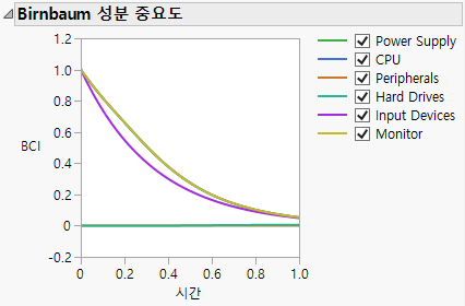

Image shown hereBirnbaum 부품 중요도
BCI 표시를 선택하면 선택한 시스템 다이어그램의 각 부품에 대한 Birnbaum 부품 중요도 측도의 중첩 그림이 표시됩니다. 주어진 시간에서 부품의 BCI는 부품이 고장 나는 경우 시스템이 고장 날 확률입니다. BCI가 큰 부품은 시스템 신뢰도에 중요합니다.
그림 12.19 Birnbaum 부품 중요도
Birnbaum’s Component Importance

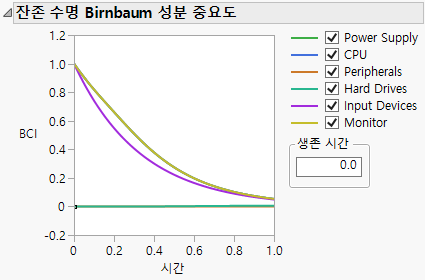

Image shown here잔존 수명 BCI
잔존 수명 BCI 표시를 선택하면 잔존 수명에 대한 Birnbaum 부품 중요도의 중첩 그림이 표시됩니다. 잔존 수명 BCI는 시스템이 "생존 시간"으로 지정된 특정 시간까지 생존한다는 가정하에 부품이 고장 나는 경우 시스템이 고장 날 확률입니다. 기본적으로 "생존 시간"은 0으로 설정되며, 이 경우 잔존 수명 BCI는 Birnbaum 부품 중요도와 동일합니다.
생존 시간 값을 입력하여 시스템이 고장 없이 생존하는 시간을 나타냅니다. 값을 입력하는 대신 원점의 작은 직사각형을 선택하고 오른쪽으로 드래그하면 생존 시간이 동적으로 설정됩니다.
그림 12.20 잔존 수명 Birnbaum 부품 중요도
Birnbaum’s Component Importance for Remaining Life

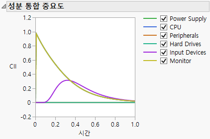

Image shown here부품 통합 중요도
부품 통합 중요도 표시를 선택하면 신뢰도 블록 다이어그램의 부품에 대한 통합 중요도 측도의 중첩 그림이 표시됩니다. 각 부품에 대한 통합 중요도 측도는 부품의 고장 비율과 순간 고장 가능도를 고려합니다. 자세한 내용은 Si et al. (2012)에서 확인하십시오.
그림 12.21 부품 통합 중요도
Component Integrated Importance
