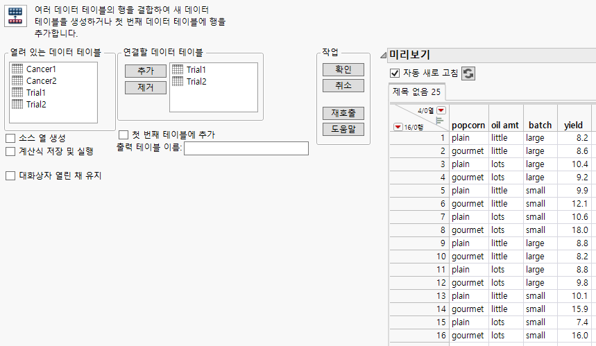

그림 6.17 연결 창
Concatenate Window
2. 결합할 데이터 테이블의 이름을 강조 표시하고 추가를 클릭합니다.
선택한 데이터 테이블을 개수에 상관없이 연결할 수 있으며, 동일한 데이터 테이블을 여러 번 추가할 수도 있습니다. 새 데이터 테이블의 행 수는 모든 데이터 테이블에 있는 행 수의 합입니다.
