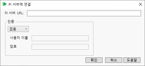

PI 서버에 연결하려면 다음 단계를 완료하십시오.
1. 파일 > 데이터베이스 > PI 서버에서 가져오기를 선택합니다. "PI 서버에 연결" 창이 표시됩니다.
그림 3.59 PI 서버에 연결
Connect to PI Server
2. PI 서버의 URL을 지정합니다.
3. "인증" 드롭다운 메뉴를 사용하여 목록에서 인증 유형을 선택합니다("없음", "Kerberos" 또는 "기본").
4. "기본" 인증을 사용하는 경우 사용자 이름과 암호를 지정합니다.
5. 확인을 클릭합니다.
