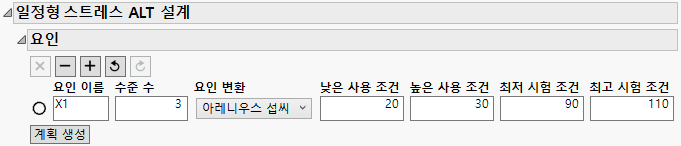

CSALT(일정형 스트레스 가속 수명 시험) 설계를 생성하는 첫 번째 단계는 1~3개의 가속 요인을 정의하는 것입니다. 기본 CSALT 설계에는 3수준 요인 하나가 있습니다.
그림 22.3 초기 CSALT 계획 창
Initial CSALT Test Plan Window

요인 이름
요인의 이름을 지정합니다. 요인을 추가하면 X1, X2 등의 기본 이름이 지정됩니다. 이 이름을 변경하려면 기본 이름을 클릭한 후 원하는 이름을 입력합니다.
수준 수
요인의 수준 수를 지정합니다.
요인 변환
수명-스트레스 관계, 즉 스트레스 수준에 따라 수명 분포가 변하는 방식을 지정합니다. "아레니우스", "역수", "로그", "제곱근" 및 "선형" 변환을 사용할 수 있습니다.
낮은 사용 조건
일반적인 사용 조건에서 요인의 하한을 지정합니다. 값을 변경하려면 기본값을 클릭한 후 원하는 값을 입력합니다.
높은 사용 조건
일반적인 사용 조건에서 요인의 상한을 지정합니다. 값을 변경하려면 기본값을 클릭한 후 원하는 값을 입력합니다.
참고: "낮은 사용 조건" 값과 "높은 사용 조건" 값은 같을 수 있습니다. 사용 조건이 단일 값인 경우 동일한 값을 사용합니다.
최저 시험 조건
최저 시험 조건을 지정합니다. 값을 변경하려면 기본값을 클릭한 후 원하는 값을 입력합니다.
최고 시험 조건
최고 시험 조건을 지정합니다. 값을 변경하려면 기본값을 클릭한 후 원하는 값을 입력합니다.
참고: 최저 시험 조건과 최고 시험 조건은 같을 수 없습니다. 이 값은 설계에서 가속 요인의 끝점을 정의합니다.
계획 생성
지정된 요인 설정에 대한 시험 계획을 지정하는 탭을 엽니다. 요인 설정을 변경하고 계획 생성을 클릭하면 대체 계획이 생성됩니다. 각 계획은 탭으로 열립니다. 탭 이름을 바꾸려면 탭 제목을 두 번 클릭합니다.
참고: 설계 규격으로 인해 특이 설계 행렬이 생성될 경우 계획이 생성되지 않습니다. 경고에서 제안한 대로 규격을 조정하십시오.
