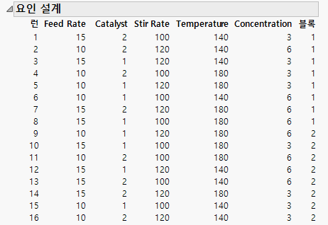

그림 6.16 모든 요인에 대한 설계 접기
Foldover Design on All Factors
8. 테이블 생성을 클릭합니다.
블록 1의 런에 대한 요인 수준을 낮음에서 높음으로 또는 그 반대로 변경하여 블록 2의 각 런을 얻을 수 있습니다.
