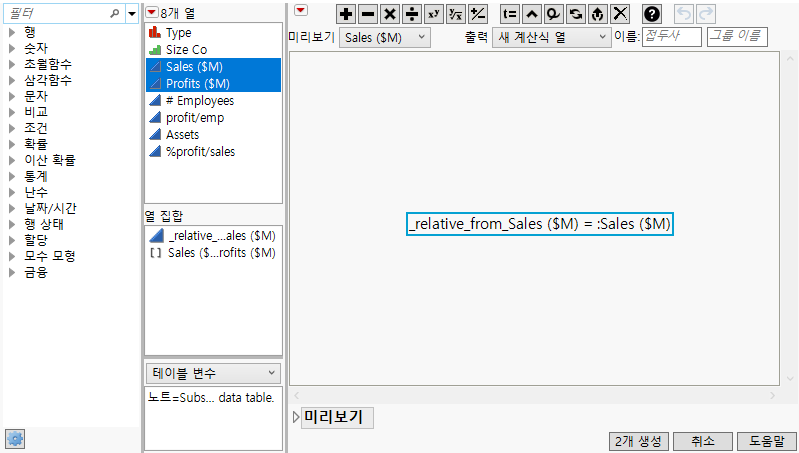

다음 예에서는 하나 이상의 열에 대해 계산식 편집기를 여는 방법을 보여 줍니다.
1. 변환할 열을 선택하고 해당 열 머리글을 마우스 오른쪽 버튼으로 클릭합니다.
2. 새 계산식 열 > 계산식을 선택합니다.
선택한 열에 대한 계산식 편집기가 나타납니다.
그림 4.43 계산식 편집기를 사용하여 계산식 열 생성

"열 집합" 패널을 사용하여 열 집합으로 작업합니다. 여러 열을 선택하여 계산식 편집기를 열면 이 패널을 사용할 수 있습니다. 이러한 집합을 열 단위로 작동하는 함수(예: Sum, Median)와 함께 계산식 요소로 사용합니다.
여러 열로 작업할 때 두 개의 초기 집합을 사용할 수 있습니다.
첫 번째 집합 옵션인 부동 열 참조는 열의 데이터 유형으로 나타내고 앞에 "relative_from_" 접두사가 붙습니다. 이 옵션은 집합의 각 요소를 개별적으로 처리합니다.
두 번째 옵션은 전체 그룹 목록이며 목록 아이콘 Image shown here으로 나타냅니다. 이 옵션은 집합의 모든 요소를 하나의 목록으로 처리합니다.
