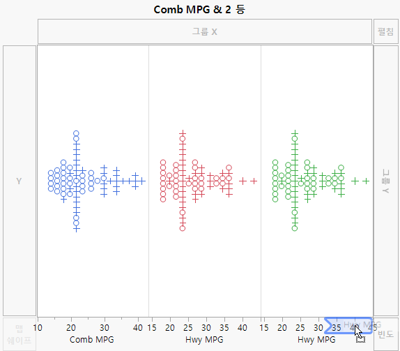

X 영역에서 여러 변수를 개별 축에 표시하려면 다음 단계를 수행하십시오.
1. 변수 목록에서 열을 선택합니다.
2. Shift 키를 클릭한 후 X 영역을 클릭합니다.
변수가 나타나는 위치를 더 세부적으로 제어하려면 변수를 개별적으로 드래그합니다. 추가 변수를 X 영역에서 기존 변수의 위, 아래 또는 사이로 드래그합니다.
그림 3.12 변수를 기존 변수 오른쪽으로 드래그
Dragging a Variable to the Right of the Existing Variable
단일 다각형 셰이프는 변수가 적절한 대상 영역에 있음을 나타냅니다.

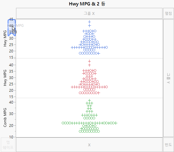

Y 영역에서 여러 변수를 개별 축에 표시하려면 다음을 수행하십시오.
2. Shift 키를 클릭한 후 Y 영역을 클릭합니다.
변수가 나타나는 위치를 더 세부적으로 제어하려면 변수를 개별적으로 드래그합니다. 추가 변수를 Y 영역에서 기존 변수의 위, 아래 또는 사이로 드래그합니다.
그림 3.13 변수를 기존 변수 위로 드래그
Dragging a Variable above the Existing Variable
