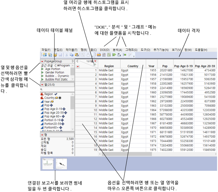

JMP에서 데이터 점은 데이터 테이블이라고 하는 행 및 열 구조로 구성됩니다. 데이터 테이블은 왼쪽의 데이터 테이블 패널과 오른쪽의 데이터 격자로 이루어져 있습니다.
데이터 테이블을 사용하여 데이터를 입력, 확인, 편집 및 조작할 수 있습니다. 데이터 테이블에서 각 변수는 열이 되고 각 관측값은 행이 됩니다.
그림 2.3 데이터 테이블 기능
Data Table Features

• 행 크기를 조정하려면 행 테두리 중 하나를 드래그합니다. 그러면 모든 행이 동일한 높이로 조정됩니다. 각 셀 안에 표시되는 그래픽은 행 높이에 따라 축소됩니다.
열을 동일한 너비로 조정하려면 열을 선택한 후 Alt(Windows) 또는 Option(macOS)을 누른 채로 열 테두리 중 하나를 드래그합니다. 그러면 모든 열이 동일한 너비로 조정됩니다.
