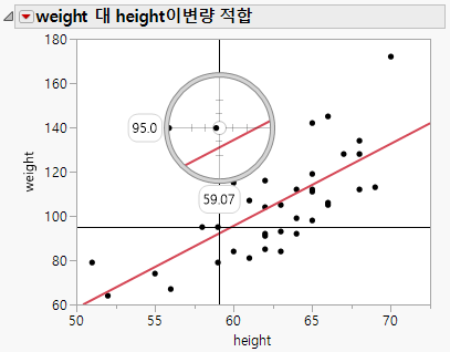

십자기호 도구
정확한 값이나 좌표를 찾으려면 십자기호 도구 Image shown here를 클릭하고 그래프의 아무 곳이나 길게 클릭합니다. 그림 내에서 십자기호 도구를 드래그하면 십자기호 도구가 세로 축 및 가로 축과 만나는 지점의 좌표 값이 나타납니다.
그림 9.26 십자기호 도구 사용
Using the Crosshairs Tool
적합된 선 또는 곡선에서 십자기호 도구는 예측값에 대한 반응 값을 식별합니다. 삼원 그림에서 이 도구는 삼각 십자기호 선을 표시합니다.

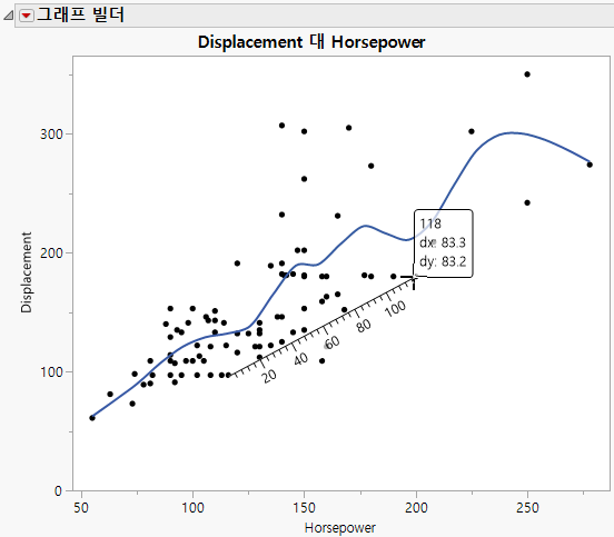

눈금자 도구
두 값 또는 좌표 사이의 거리를 찾으려면 눈금자 도구를 사용합니다. 눈금자 도구 Image shown here를 클릭한 후 그래프의 아무 곳이나 길게 클릭합니다. 그런 다음 거리를 측정할 두 번째 점으로 커서를 드래그합니다. 그림 내에서 눈금자를 드래그하면 눈금자 끝에 거리 값이 나타납니다. 이러한 값은 두 점 사이의 직접 거리는 물론 x 및 y의 변화로 표시됩니다.
그림 9.27 눈금자 도구 사용
Using the Ruler tool
예에서 볼 수 있듯이 값이 명확한 그룹으로 군집화되지 않는 그래프에서는 눈금자가 대각선 방향으로 나타납니다. 값이 군집화되는 그래프의 경우 눈금자가 가로 및 세로 섹션으로 표시됩니다.
