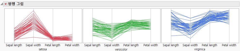

서로 다른 평행 그림에서 세 가지 종 검토
1. Iris.jmp 샘플 데이터 테이블에서 그래프 > 평행 그림을 선택합니다.
2. Sepal length, Sepal width, Petal length 및 Petal width를 선택하고 Y, 반응을 클릭합니다.
3. Species를 선택하고 X, 그룹화를 클릭합니다.
4. 확인을 클릭합니다.
보고서 창이 나타납니다.
그림 7.11 서로 다른 평행 그림에 표시된 세 가지 종
Three Species in Different Parallel Plots
각 종이 개별 평행 그림에 표시됩니다.
