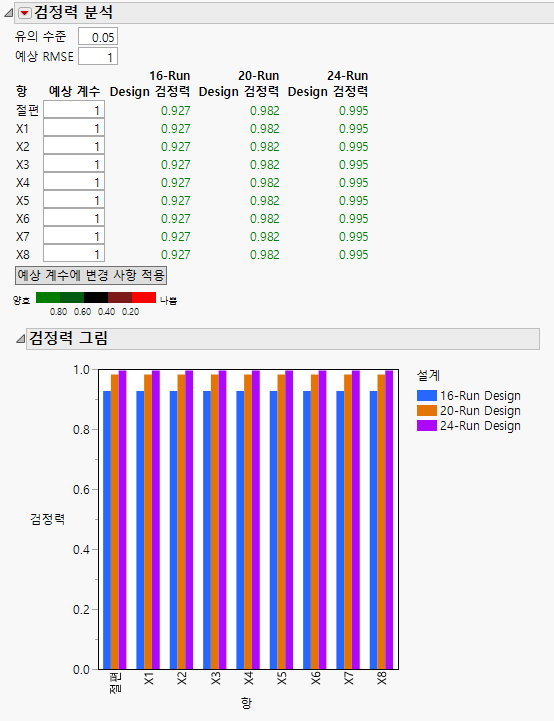

그림 17.21 검정력 분석 비교
Power Analysis Comparison
계수가 "예상 RMSE"의 차수인 경우 세 가지 설계 모두 주효과를 감지할 수 있는 검정력이 높습니다.
