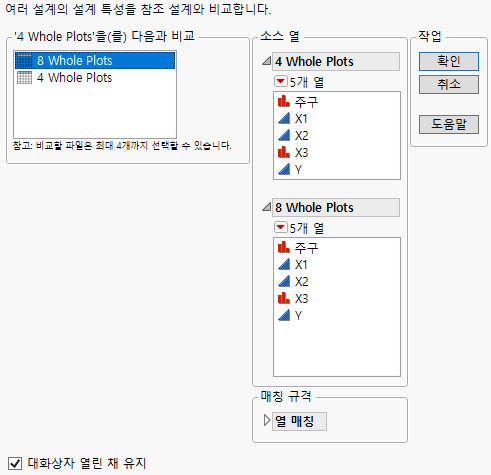

이 두 설계를 비교하려고 합니다. 4 Whole Plots 테이블이 활성화되어 있습니다.
3. 4 Whole Plots 테이블에서 DOE > 설계 진단 > 설계 비교를 선택합니다.
4. ‘4 Whole Plots’을(를) 다음과 비교 목록에서 8 Whole Plots를 선택합니다.
이 설계에 대한 패널이 시작 창에 추가됩니다. JMP는 두 설계 테이블에 나타나는 순서에 따라 자동으로 열을 매칭합니다.
그림 17.26 완료된 시작 창
Completed Launch Window

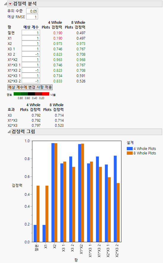

그림 17.28 두 분할구 설계에 대한 검정력 분석
Power Analysis for Two Split-Plot Designs
"검정력 분석" 보고서는 주구 요인 X1에 대한 검정력의 경우 4 주구 설계(0.19)가 8 주구 설계(0.497)보다 훨씬 작습니다. 그러나 4 주구 설계는 분할구 효과, 특히 두 분할구 요인의 교호작용 X2*X3을 감지할 수 있는 검정력(0.797)이 다른 설계(0.523)보다 높습니다. 결합 효과 X2*X3에 대한 검정력은 색상 막대 및 범례 아래에 제공됩니다.

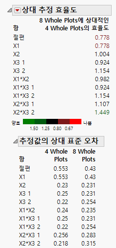

그림 17.29 분할구 설계를 비교하는 상대 추정 효율도
Relative Estimation Efficiency Comparing Split-Plot Designs
"상대 추정 효율도" 보고서는 X1의 상대 추정 효율도가 0.778임을 보여 줍니다. 이는 X1의 표준 오차가 8 주구 설계보다 4 주구 설계에서 현저히 크다는 것을 나타냅니다.
"추정값의 상대 표준 오차" 보고서를 엽니다. 4 주구 설계에서 X1의 상대 표준 오차가 0.553이고 8 주구 설계의 오차는 0.43임을 확인할 수 있습니다.
"상대 추정 효율도" 보고서에서 X2*X3 2의 상대 추정 효율도는 1.449이며, 이는 X2*X3 2와 관련된 모수의 표준 오차가 4 주구 설계보다 8 주구 설계에서 현저히 크다는 것을 나타냅니다.
"검정력 분석" 및 "상대 추정 효율도" 보고서는 설계 선택이 주구 효과 X1 감지의 중요성과 관련이 있음을 나타냅니다. 8 주구 설계를 사용하면 주구 효과를 더 잘 감지할 수 있습니다. 4 주구 설계는 범주형 변수를 포함하는 분할구 효과를 감지하는 데 약간 더 좋습니다.
