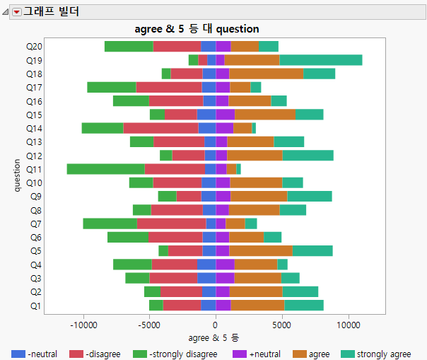

7. "그래프 빌더"의 빨간색 삼각형을 클릭하고 범례 위치 > 아래쪽을 선택합니다.
8. 완료를 클릭합니다.

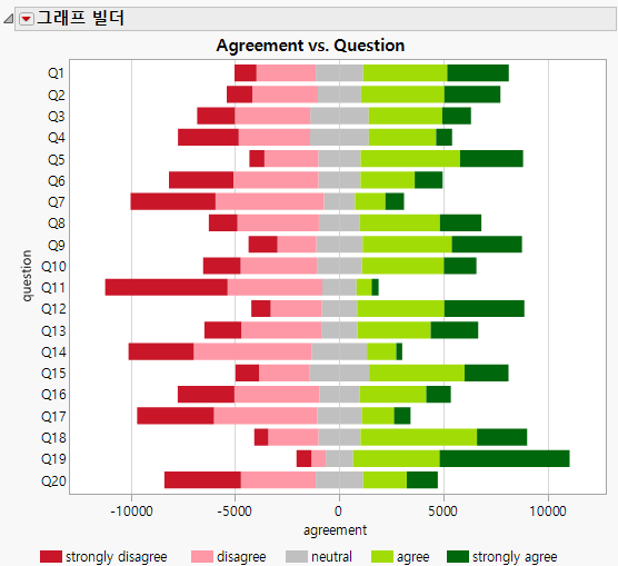

그림 4.15 범례 사용자 정의 전 그래프
Graph Prior to Legend Customizations

그림 4.16 완료된 범례 설정
Completed Legend Settings
7. 확인을 클릭합니다.
8. X 축과 그래프의 제목을 변경합니다.
a. 그래프 제목을 클릭하고 "Agreement vs. Question"을 입력합니다.
b. X 축 제목을 클릭하고 "agreement"를 입력합니다.
9. Y 축을 두 번 클릭하고 역 순서 상자를 선택한 후 확인을 클릭합니다.
10. X 축을 두 번 클릭하고 주 격자선 상자를 선택한 후 확인을 클릭합니다.
격자선은 질문 결과 간의 차이를 시각적으로 판단하는 데 도움이 됩니다.
그림 4.17 최종 Likert 척도 그래프
Final Likert Scale Graph
팁: 범례의 항목이 강조 표시되어 있으면 해당 항목을 클릭하여 선택 취소합니다.
이 그래프에서는 무응답은 무시하고 20개 설문 조사 질문에 대한 시각적 요약을 제공합니다. 무응답은 질문에 대한 전체 응답자의 1% 미만입니다. 따라서 시각화에서 제외해도 결론에 영향을 주지 않습니다. 19번 질문의 응답이 가장 긍정적이고 11번 질문의 응답이 가장 부정적입니다.
