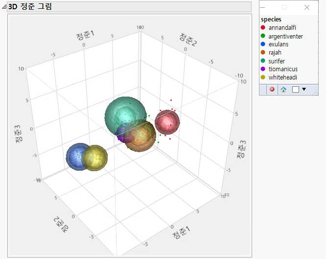

3D 정준 그림의 예
판별 플랫폼을 사용하여 여러 수준의 변수에 대한 3D 정준 그림을 생성합니다.

판별 분석 수행
10. 분석 > 다변량 방법 > 판별을 선택합니다.
11. skull length, teeth row, palatine foramen 및 jaw length를 선택하고 Y, 공변량을 클릭합니다.
12. species를 선택하고 X, 범주를 클릭합니다.
13. 확인을 클릭합니다.
14. "판별 분석"의 빨간색 삼각형을 클릭하고 3D 정준 그림을 클릭합니다.
그림 5.14 범례 창이 있는 3D 정준 그림
Canonical 3D Plot with Legend Window
"범례"에서 범주를 클릭하여 "3D 정준 그림"에서 해당 점을 강조 표시할 수 있습니다. 3D 그림 내부를 클릭한 후 드래그하여 그림을 회전할 수도 있습니다.
