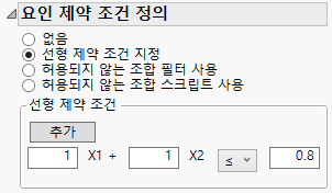

5. "요인 제약 조건 정의" 섹션에서 선형 제약 조건 지정을 선택합니다.
공간 채움 설계 방법 중 "쾌속 유연 채움"만 사용할 수 있습니다.
6. 추가를 선택합니다.
7. 다음 계수와 한계를 입력합니다.
X1 - 1
X2 - 1
한계 - 0.8
그림 21.15 선형 제약 조건

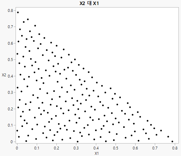

1. 데이터 테이블을 활성화하고 그래프 > 그래프 빌더를 선택합니다.
2. X1을 X 라벨이 지정된 놓기 영역으로 드래그합니다.
3. X2를 Y 라벨이 지정된 놓기 영역으로 드래그합니다.
4. 평활기 아이콘을 클릭하여 평활기를 제거합니다.
5. 완료를 클릭합니다.
그림 21.16 선형 제약 조건이 1개 있는 쾌속 유연 채움 설계
Fast Flexible Filling Design with One Linear Constraint
점은 선형 제약 조건 X1 + X2 £ 0.8을 충족합니다.
