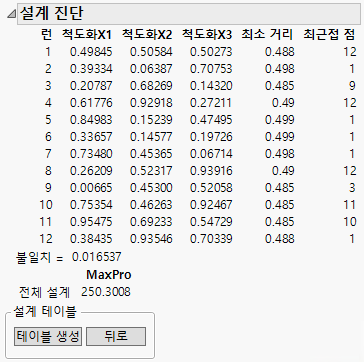

1. DOE > 특수 용도 > 공간 채움 설계를 선택합니다.
2. 연속형 요인을 3개 추가하고 요인 수준 값을 0과 1로 설정합니다.
3. 계속을 클릭합니다.
4. "공간 채움 설계 방법" 섹션에서 런 수에 12를 지정합니다.
5. 최소 잠재 버튼을 클릭합니다.
그림 21.13 최소 잠재 설계에 대한 설계 진단
Design Diagnostics for Minimum Potential Design
6. 테이블 생성을 클릭합니다.

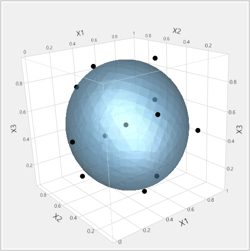

3D 산점도 그래픽 플랫폼을 사용하여 최소 잠재 설계의 구형 대칭을 확인할 수 있습니다.
1. JMP 설계 테이블을 생성한 후 그래프 > 3D 산점도를 선택합니다.
2. X1, X2, X3을 선택하고 Y, 열을 클릭합니다.
3. 확인을 클릭하여 설계점의 초기 3차원 산점도를 표시합니다.
4. "3D 산점도"의 빨간색 삼각형을 클릭하고 정규 등고선 타원을 선택합니다.
5. 그림을 마우스 오른쪽 버튼으로 클릭하고 설정을 선택합니다.
6. "표식 크기" 슬라이더를 사용하여 표식 크기를 늘립니다.
그림 21.14 구면의 최소 잠재 설계점
Minimum Potential Design Points on Sphere
이제 점이 타원 표면에 균등하게 펼쳐지는 것을 시각화할 수 있습니다.
