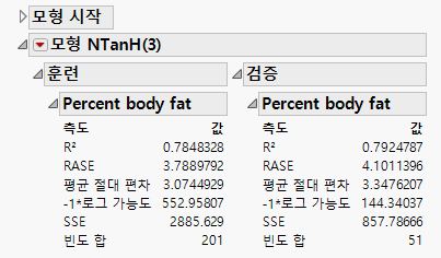

그림 3.3 신경망 보고서
Neural Report
훈련 데이터 집합과 검증 데이터 집합에 대한 보고서가 둘 다 제공됩니다. 검증 데이터 집합의 결과를 미래 관측값에 대한 모형의 예측 검정력을 나타내는 데 사용합니다.
검증 데이터 집합의 R²은 0.792입니다. 이 값은 모형이 체지방률을 잘 예측하고 있으며 모형의 예측이 검증 데이터 집합의 실제값과 거의 일치한다는 것을 나타냅니다.

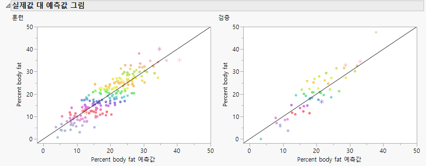

10. "모형 NTanH(3)" 옆의 빨간색 삼각형을 클릭하고 실제값 대 예측값 그림을 선택합니다. 이 그림을 통해 모형 적합을 추가적으로 평가할 수 있습니다.
그림 3.4 실제값 대 예측값 그림
Actual by Predicted Plot
점이 선을 따라 분포되어 있으므로 예측값이 실제값과 유사하다는 것을 알 수 있습니다.

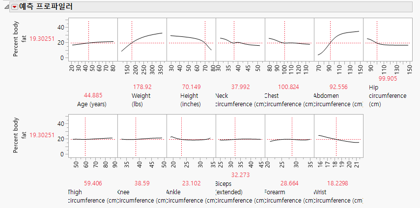

11. X 변수가 예측값에 미치는 영향에 대한 전반적인 이해를 위해 "모형 NTanH(3)" 옆의 빨간색 삼각형을 클릭하고 프로파일러를 선택합니다.
12. "예측 프로파일러"의 빨간색 삼각형을 클릭하고 모양 > 행으로 배열을 선택합니다.
13. "가로로 배치할 그림의 수" 옆에 "7"을 입력합니다.
그림 3.5 예측 프로파일러
Prediction Profiler
프로파일러의 기울기가 양수인 변수도 있고 음수인 변수도 있습니다. 예를 들어 Weight (lbs) 변수의 기울기는 양수입니다. 이는 체중이 높을수록 체지방률(Percentage body fat)이 높다는 것을 나타냅니다. Height (inches) 변수는 참가자의 키 측정값(인치)입니다. 이 변수의 기울기는 음수이며, 이는 Height (inches) 값이 증가할수록 예측 Percentage body fat 값이 감소하는 경향이 있음을 나타냅니다.
