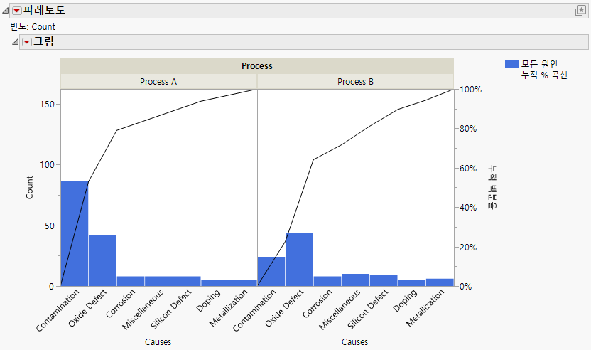

1. 도움말 > 샘플 데이터 폴더를 선택하고 Quality Control/Failuressize.jmp를 엽니다.
2. 분석 > 품질 및 공정 > 파레토도를 선택합니다.
3. Causes를 선택하고 Y, 원인을 클릭합니다.
4. Process를 선택하고 X, 그룹화를 클릭합니다.
5. Count를 선택하고 빈도를 클릭합니다.
6. 단위별 분석을 선택한 후 빈도 열의 값을 선택합니다.
7. 원인 코드에 size를 입력합니다.
8. 확인을 클릭합니다.
그림 15.11 파레토도 보고서 창
Pareto Plot Report Window

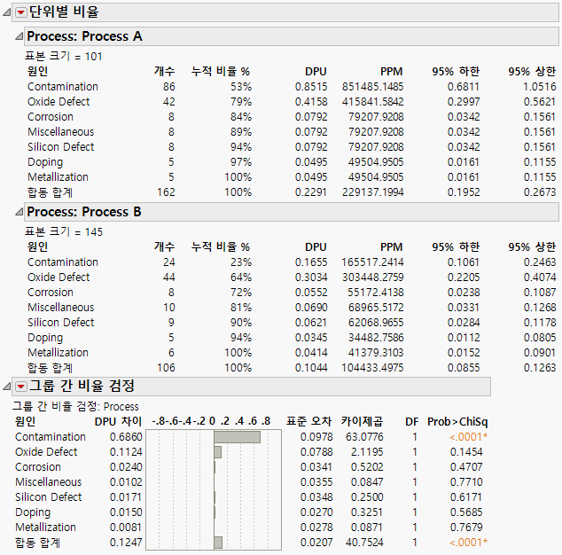

9. "파레토도"의 빨간색 삼각형을 클릭하고 단위별 비율을 선택합니다.
10. "파레토도"의 빨간색 삼각형을 클릭하고 그룹 간 비율 검정을 선택합니다.
그림 15.12 단위별 비율 및 그룹 간 비율 검정 결과
Per Unit Rates and Test Rates across Groups Results
그룹 A의 원인에 대한 DPU를 계산할 때 표본 크기 101이 사용되었지만 그룹 B의 원인에 대한 DPU를 계산할 때는 표본 크기 145가 사용되었습니다.
두 개의 그룹 변수가 있는 경우 "단위별 비율"에는 각 원인에 대한 그룹화 변수의 모든 조합을 대상으로 DPU 또는 비율이 나열됩니다. 그러나 "그룹 간 비율 검정"에서는 그룹 간의 전체적인 차이만 검정합니다.
