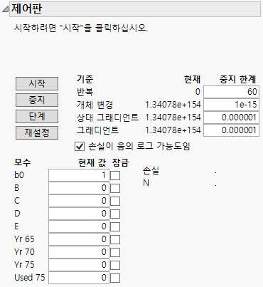

6. B0의 현재 값(초기값)을 1로 설정하고 다른 모수는 0으로 설정합니다.
그림 15.18 새 모수 입력
Enter New Parameters
7. 시작을 클릭합니다.

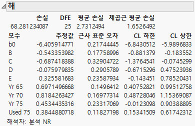

8. 신뢰 한계 버튼을 클릭합니다.
"해" 보고서가 나타납니다. 결과에는 모수 추정값, 신뢰 구간 및 기타 요약 통계량이 포함됩니다.
그림 15.19 Poisson 손실 예의 해 테이블
Solution Table for the Poisson Loss Example
