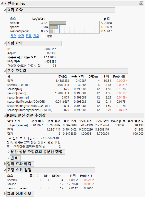

그림 4.40 REML 분석 보고서(일부)
Partial Report of REML Analysis
"효과 요약" 테이블에서는 두 고정 효과(species와 season) 모두 반응 변수 miles에 유의한 효과를 미친다는 것을 나타냅니다. 그러나 season과 species 간의 교호작용은 통계적으로 유의하지 않습니다. 이러한 결과는 "고정 효과 검정" 테이블에도 나와 있습니다.
"모수 추정값" 테이블에서는 species[COYOTE], season[spring], season[summer], season[summer]*species[COYOTE] 모수가 miles에 유의한 효과를 미치지만 다른 변수 및 교호작용은 통계적으로 유의하지 않음을 나타냅니다. 이 보고서에는 임의 효과 모형에 대해 species에 내포된 subject 및 잔차 분산의 추정값을 제공하는 "REML 분산 성분 추정값" 테이블도 포함되어 있습니다. subject[species] 임의 효과가 총 분산의 38.194%를 설명하고 잔차 성분이 총 분산의 61.806%를 설명합니다.
