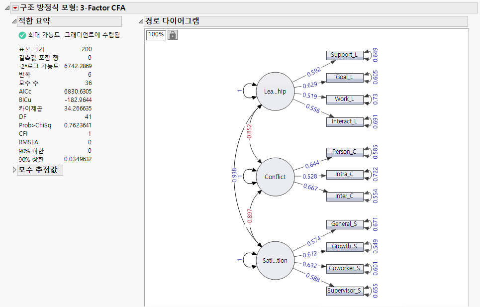

11. (선택 사항) "구조 방정식 모형: 3-Factor CFA" 옆의 빨간색 삼각형을 클릭하고 경로 다이어그램 설정 > 레이아웃 > 위쪽에서 아래쪽으로를 선택합니다.
12. (선택 사항) "모수 추정값" 옆의 회색 표시 아이콘을 클릭합니다.
"모수 추정값" 보고서를 닫으면 전체 경로 다이어그램을 볼 수 있습니다.
13. 경로 다이어그램을 마우스 오른쪽 버튼으로 클릭하고 표시 > 추정값 표시 > 표준화를 선택합니다.
이제 "경로 다이어그램"의 숫자는 모형에 대한 표준화 모수 추정값을 나타냅니다.

"적합 요약" 보고서에 나열된 이 모형의 카이제곱 통계량은 34.27이고 자유도는 41입니다. 해당 p 값은 0.7624로, 유의하지 않습니다. 이는 모형이 잘 적합된다는 귀무가설을 기각할 증거가 없음을 나타냅니다. 따라서 이 모형이 데이터를 적절하게 적합시킨다는 결론을 내릴 수 있습니다.
카이제곱 값은 표본 크기에 따라 달라지므로 일부 적합 모형에서 유의한 카이제곱 값을 생성할 수 있습니다. CFI(비교 적합 지수)와 RMSEA(근사의 제곱근 평균 제곱 오차)는 모형 적합을 결정하는 추가 지표를 제공합니다. 이러한 지수는 0과 1 사이로 제한됩니다. CFI 값이 0.90보다 크고 RMSEA 값이 0.10보다 작으면 좋습니다(Browne과 Cudeck 1993, Hu와 Bentler 1999 참조). 여기서 CFI 1과 RMSEA 0은 적합도가 우수하다는 것을 나타냅니다. 이 설문 조사는 리더십, 갈등 및 만족도에 대한 잠재 변수를 측정하는 데 좋은 도구라는 결론을 내릴 수 있습니다.

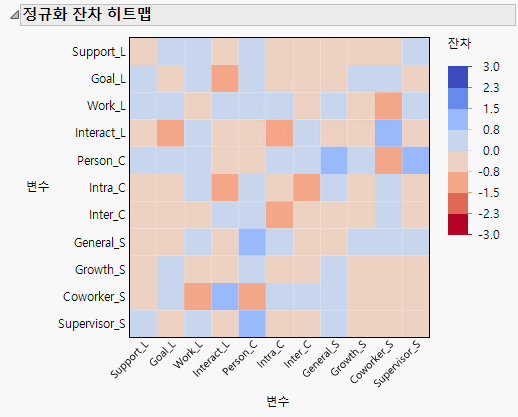

14. "구조 방정식 모형: 3-Factor CFA" 옆의 빨간색 삼각형을 클릭하고 히트맵 > 정규화 잔차 히트맵을 선택합니다.
그림 8.3 정규화 잔차 히트맵
Normalized Residuals Heat Map
"정규화 잔차 히트맵"에 양의 방향 또는 음의 방향으로 2.0 단위를 초과하는 값이 없습니다. 이는 모형이 데이터를 잘 적합시킨다는 추가적인 증거입니다. 잔차는 더 세분화된 수준에서 부적합 모형을 진단할 수도 있습니다. 이 모형의 정규화 잔차는 국소적 부적합 증거를 나타내지 않습니다.
