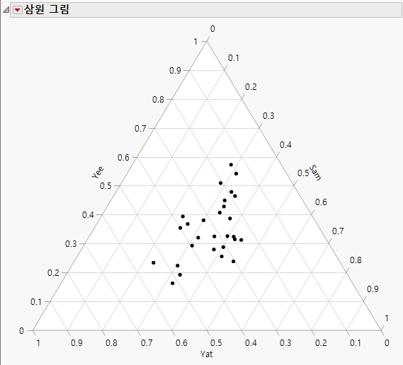

이 예에서는 1985년 홍콩 포고 점프 선수권 대회의 결승 진출자 7명에 대한 포고 점프 측정값을 보여 주는 Aitchison(1986)에서 채택된 데이터를 사용합니다. 단일 포고 점프는 yat, yee, sam이라고 하는 3회 연속 바운스의 총 점프 거리입니다. 각 결승 진출자의 포고 점프 사이 거리를 조사합니다.
1. 도움말 > 샘플 데이터 폴더를 선택하고 Pogo Jumps.jmp를 엽니다.
2. 그래프 메뉴에서 삼원 그림을 선택합니다.
3. Yat, Yee, Sam을 선택하고 X, 그림에 그리기를 클릭합니다.
4. 확인을 클릭합니다.
그림 11.2 삼원 그림의 예
Example of a Ternary Plot

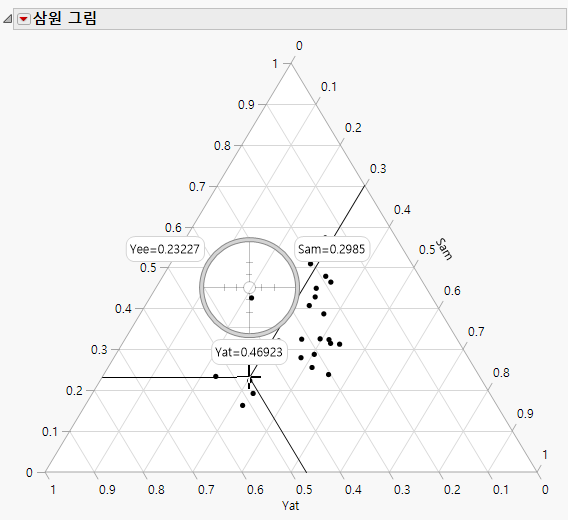

그림 내 점의 정확한 좌표를 알아내려면 십자기호 도구를 사용합니다.
그림 11.3 십자기호 도구 사용
Using the Crosshairs Tool

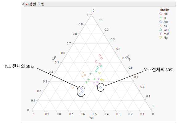

세 번의 바운스가 총 거리에 어떻게 기여하는지 더 자세히 알아보기 위해 각 참가자의 점에 다른 색상과 표식을 할당합니다.
1. 그림을 마우스 오른쪽 버튼으로 클릭하고 행 범례를 선택합니다.
2. 열 목록 상자에서 Finalist를 선택합니다.
색상이 자동으로 JMP 기본 설정으로 지정되어 있어야 합니다.
3. 표식 메뉴에서 표준을 선택합니다.
4. 확인을 클릭합니다.
그림 11.4 Finalist별로 색상이 적용된 Pogo 데이터
Pogo Data Colored by Finalist
대부분의 결승 진출자는 총 거리의 구성이 일관됩니다. 그러나 두 명의 결승 진출자(Jao, Ko)는 한 번의 점프가 다른 점프와 일관되지 않습니다. 예를 들어 Jao의 경우 3회 점프에서 Yat가 총 거리의 약 50%를 차지했지만 다른 점프에서는 Yat가 총 거리의 30%에 불과했습니다. 그 점프는 다른 점프와 일관되지 않습니다. Ko의 점프에서도 비슷한 관측이 가능합니다.
