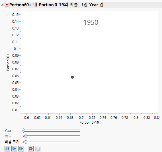

5. Year를 선택하고 시간을 클릭합니다.
6. 확인을 클릭합니다.
그림 5.7 시간 변수가 있는 초기 보고서 창
The Initial Report Window with a Time Variable

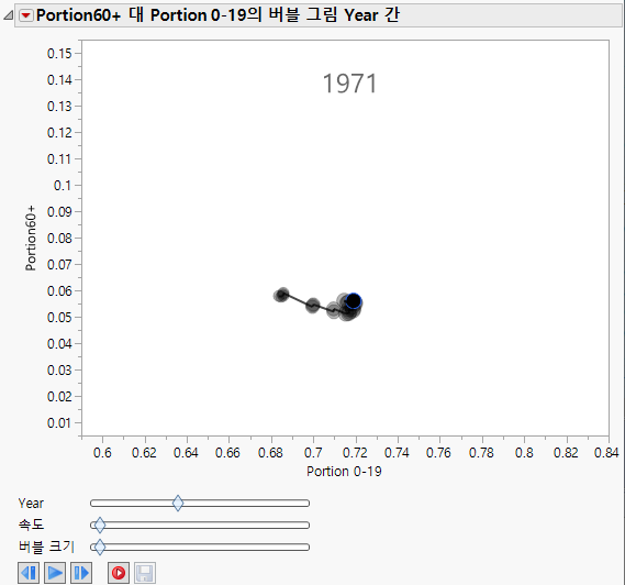

8. "버블 그림"의 빨간색 삼각형을 클릭하고 버블 궤적 > 모두 및 선 궤적 > 모두를 선택합니다.
9. 재생 버튼을 클릭합니다.
버블 그림에 애니메이션이 적용되어 단일 버블의 궤적을 보여 줍니다.
그림 5.8 시간 경과에 따른 애니메이션 버블 그림
Animated Bubble Plot over Time
