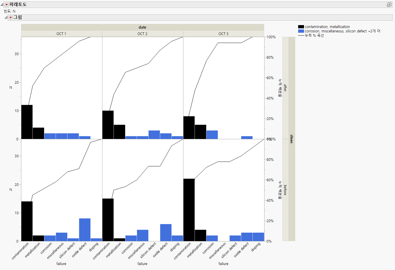

이 예에서는 연속 3일 동안 매일 용광로 세척 전/후에 콘덴서 제조 공정의 생산 표본에서 고장을 비교합니다.
1. 도움말 > 샘플 데이터 폴더를 선택하고 Quality Control/Failure3.jmp를 엽니다.
2. 분석 > 품질 및 공정 > 파레토도를 선택합니다.
3. failure를 선택하고 Y, 원인을 클릭합니다.
4. clean과 date를 선택하고 X, 그룹화를 클릭합니다.
5. N을 선택하고 빈도를 클릭합니다.
6. 확인을 클릭합니다.
7. "파레토도"의 빨간색 삼각형을 클릭하고 원인 구성을 선택합니다.
8. "contamination"을 선택하고 "색상" 옆의 막대를 클릭한 후 색상을 검은색으로 변경합니다.
9. "metallization"을 선택하고 "색상" 옆의 막대를 클릭한 후 색상을 검은색으로 변경합니다.
10. 확인을 클릭합니다.
그림 15.15 이원 비교 파레토도
Two-way Comparative Pareto Plot
이원 레이아웃 파레토도에는 두 X 변수의 각 수준이 표시됩니다. 왼쪽 위 셀의 막대는 내림차순으로 정렬되고 다른 셀의 막대는 해당 순서와 매칭됩니다. 이원 비교 그림의 각 셀에서 가장 자주 발생하는 두 가지 문제를 나타내는 막대가 검은색으로 표시됩니다. contamination과 metallization은 모든 셀에서 중요한 두 범주입니다. 용광로 세척 후에는 contamination이 문제가 되지 않습니다.
