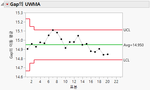

그림 14.21 Clips1 데이터에 대한 UWMA 차트
UWMA Charts for the Clips1 data
첫째 날의 점은 해당 날짜에 대한 5개 부분군 표본 값의 평균입니다. 둘째 날에 표시된 점은 첫째 날과 둘째 날에 대한 부분군 표본 평균의 평균입니다. 나머지 날의 점은 각 날짜와 두 개의 이전 날짜에 대한 하위 표본 평균의 평균입니다.
평균 클립 간격이 감소하는 것으로 보이지만 3s 한계를 벗어나는 표본 점은 없습니다.
