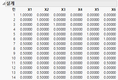

그림 14.17 28회 런의 6개 요인 ABCD 설계 중 14회 런
14 of the 28 Run 6 Factor ABCD Design
