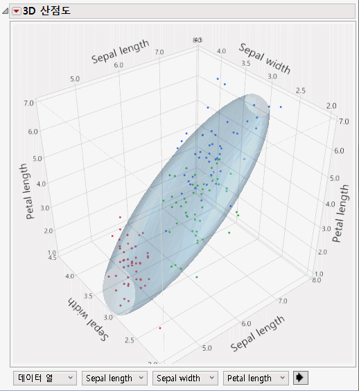

이 예에서는 3D 산점도에서 75%가 넘는 데이터 점에 정규 등고선 타원을 추가하는 방법을 보여 줍니다. 타원의 투명도는 25%입니다.
1. 도움말 > 샘플 데이터 폴더를 선택하고 Iris.jmp를 엽니다.
2. 그래프 > 3D 산점도를 선택합니다.
3. Sepal length, Sepal width, Petal length 및 Petal width를 선택하고 Y, 열을 클릭합니다.
4. 확인을 클릭합니다.
5. "3D 산점도"의 빨간색 삼각형을 클릭하고 정규 등고선 타원을 선택합니다. 그룹 해제가 이미 선택되어 있습니다.
6. "포함 범위" 옆에 "0.75"를 입력합니다.
7. "투명도" 옆에 "0.25"를 입력합니다.
8. 확인을 클릭합니다.
그림 9.8 그룹 해제된 정규 등고선 타원의 예
