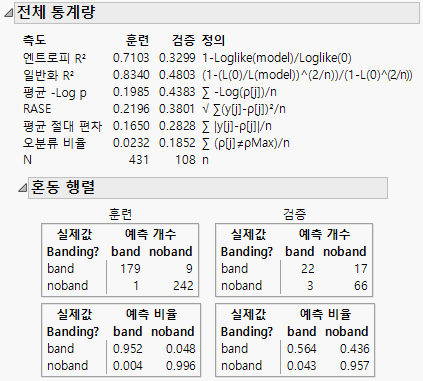

그림 6.2 명목형 반응에 대한 전체 통계량
Overall Statistics for Nominal Response
반응 Banding?이 범주형이므로 부스티드 트리 분석을 수행한 결과 "측도" 아래의 "오분류 비율"과 "혼동 행렬" 보고서가 제공됩니다. 검증 데이터 집합의 오분류 비율은 0.1852(약 19%)입니다.

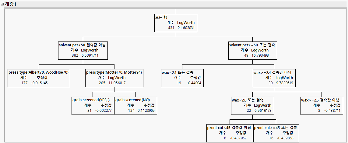

9. "Banding?에 대한 부스티드 트리" 옆의 빨간색 삼각형을 클릭하고 트리 표시 > 이름 범주 추정값 표시를 선택합니다.
계층의 개요가 포함된 "트리 보기" 보고서가 나타납니다. 계층을 검토하여 적합된 트리와 예측값을 확인할 수 있습니다.
그림 6.3 부스티드 트리의 계층 1
Layer 1 of the Boosted Tree
