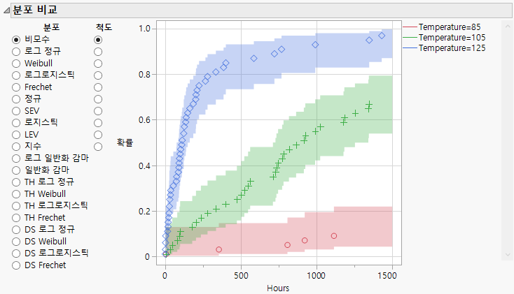

그림 3.16 그룹 분포 비교
Compare Distribution for Groups
기본 그래프에는 비모수 추정값이 표시됩니다. 온도가 높을수록 콘덴서의 고장 확률이 더 높아집니다. 모수 분포를 적합시키려고 합니다.

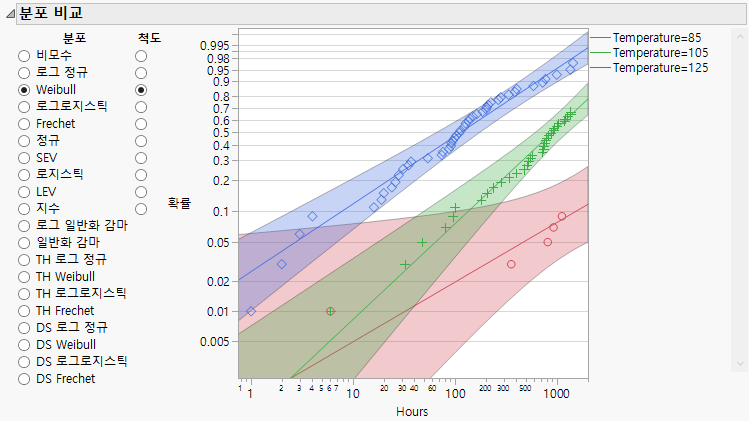

9. "분포" 및 "척도"에 대해 Weibull을 선택합니다.
그림 3.17 그룹에 대한 Weibull 분포 비교
Compare Weibull Distribution for Groups
Weibull 확률 척도에 대해 표시된 점은 세 개의 선에 가까워집니다. 이는 Weibull 분포가 각 Temperature 그룹에 대해 적합하다는 것을 나타냅니다.
