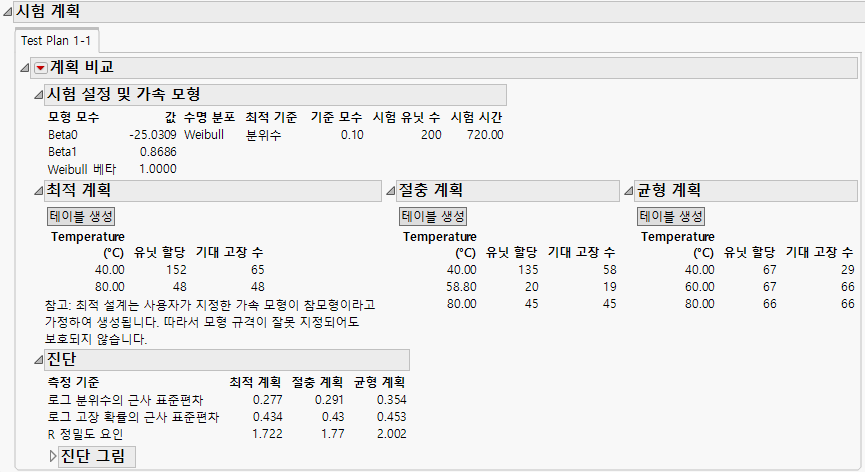

최적 계획, 절충 계획, 균형 계획이라는 세 가지 시험 계획이 제공됩니다. 최적 설계는 152개 유닛을 낮은 온도에 할당하고 48개 유닛을 높은 온도에 할당합니다. 절충 계획과 균형 계획은 세 가지 온도 설정에 대해 유닛을 할당합니다.
참고: 절충 계획의 경우 온도 설정 "58.80"에 유닛을 할당합니다. 실제로는 온도 챔버의 정밀도 내에서 가능한 한 이 값에 가까운 온도를 선택합니다.
그림 22.2 시험 계획 및 진단
Test Plans and Diagnostics
진단을 사용하여 계획을 비교할 수 있습니다. 이 가속 모형의 경우 세 계획 모두 측정 기준이 비슷합니다. 유닛을 균등하게 분배하고 세 가지 온도 설정을 실행할 수 있으면 균형 계획을 선택합니다. 그렇지 않으면 시험 실행 계획을 기반으로 절충 계획과 최적 계획 중 하나를 선택합니다.
진단 그림을 사용하여 시험 계획이 가정의 변화에 얼마나 민감한지 살펴보고 세 가지 계획을 비교할 수 있습니다. 분포 프로파일러는 각 계획에 대한 기대 고장 확률을 온도와 시간의 함수로 제공합니다. 각 계획의 고장 확률이 시간 및 온도 범위에 따라 어떻게 변하는지 살펴봅니다. 진단에서 관측된 것처럼 프로파일러도 계획 유형 간에 차이가 거의 없음을 보여 줍니다. 추정값 구간의 크기를 통해 시험 계획에 대한 예상 불확도를 알 수 있습니다.
R 정밀도 요인 프로파일러는 전체 표본 크기 범위에 대해 온도 요인 및 분위수의 측정 기준 값을 제공합니다. 이를 통해 시험 대상 표본 수와 관련하여 수명 시험의 예상 불확도를 알 수 있습니다. 시험 유닛 수를 200에서 400으로 늘릴 수 있으면 R 정밀도 요인을 줄일 수 있습니다. 이상적으로는 R 정밀도가 1보다 작은 것이 좋습니다.
